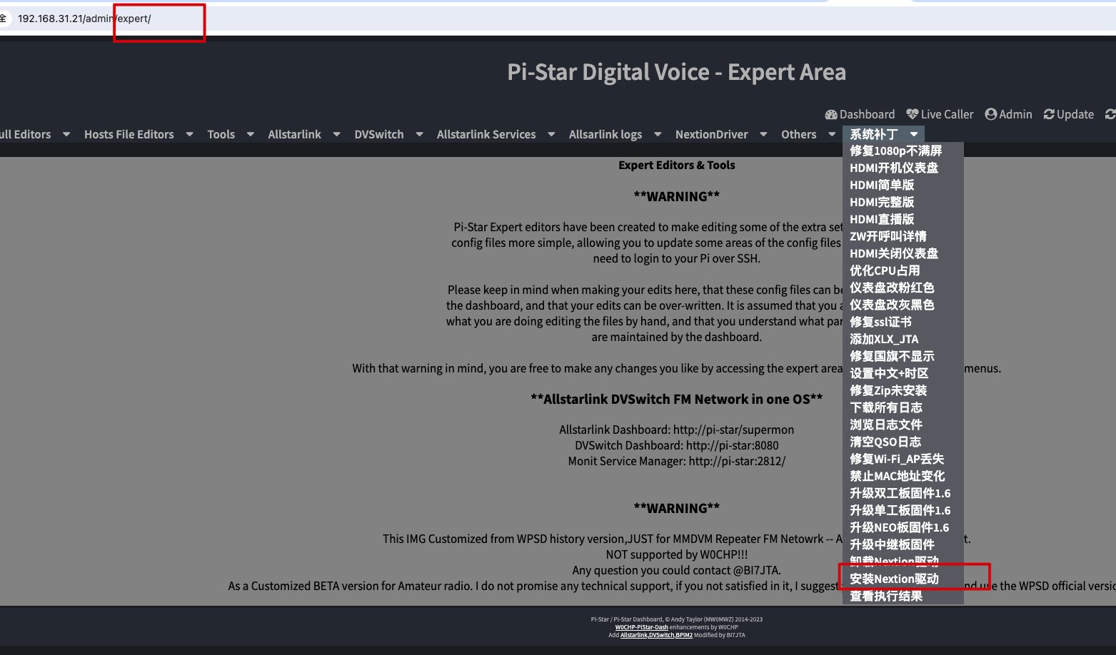

PI-STAR定制版,从专家模式--菜单,一键安装:

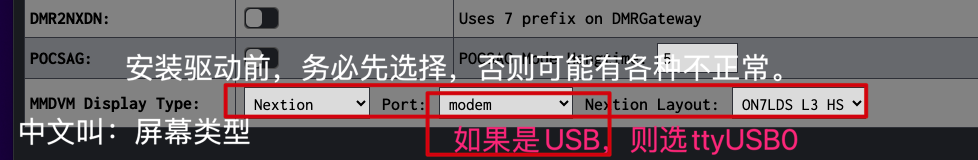

1,先选择 屏幕类型(如果你现在用J-STAR桌面版,可以不选屏幕类型,除非你是用了USB连接串口大屏幕)
2,从菜单进入安装:配置,Expert 专家模式,系统补丁,【安装屏幕驱动】
3,自动重启完成。
右键“在新标签打开”大图
如何切换到定制版?看置顶贴:J-STAR 刷桌面版PI-STAR镜像,或打补丁脚本,直接切换(无桌面)
