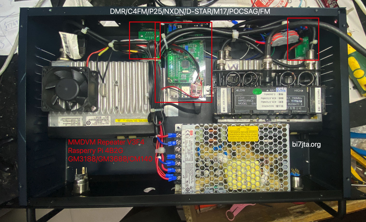

【中继板方案】模拟车台改MMDVM数字中继(本地+网络)大热点(网络直发站)
发表于 : 周六 12月 23, 2023 10:10 am
获取DIY设备材料:https://bi7jta.taobao.com (浏览器/淘宝访问/微信无法打开)
【数字中继板】DIY方案分享,所有图片均收集自互联网的热心网友,并非本人所创作,本博不保证版权,引用请谨慎,保留出处。

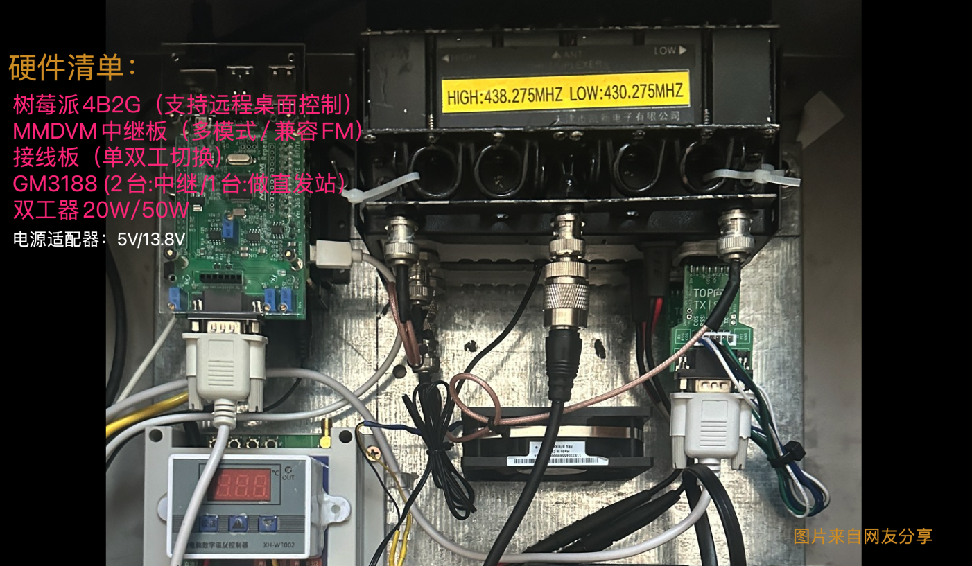

GM3188 案例,网友分享
GM3688案例,网友分享

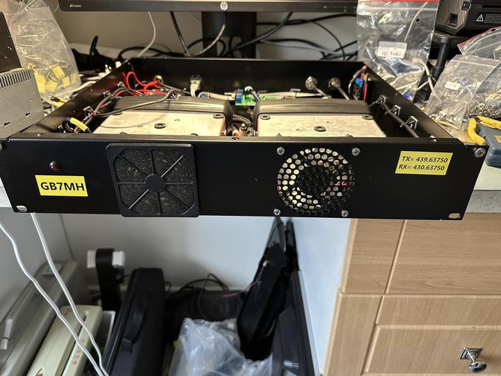

GM338TX + GM3188RX @BM6HLR
GM338TX + GM3188RX BM6HLR.jpg (618.19 KiB) 查看 199797 次

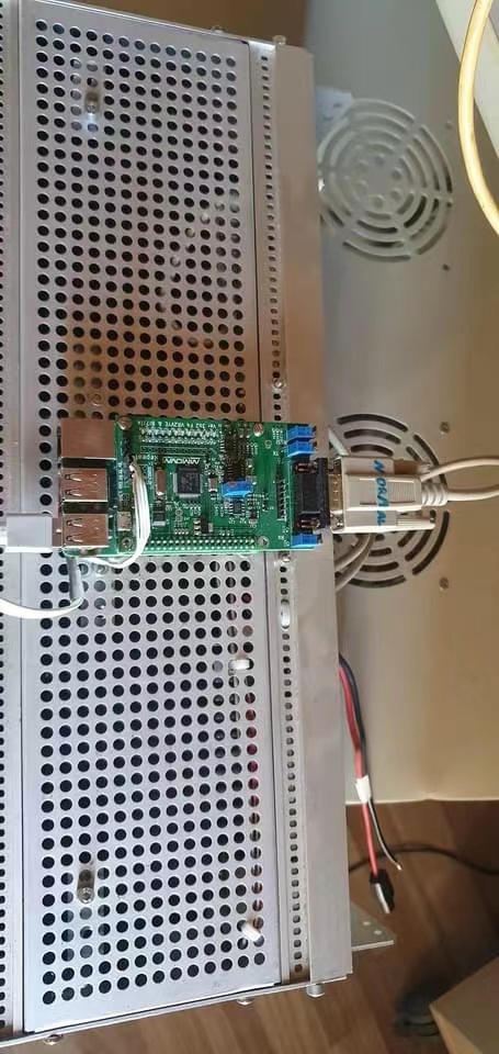

DR-1X @9V1LH_DG1BGS

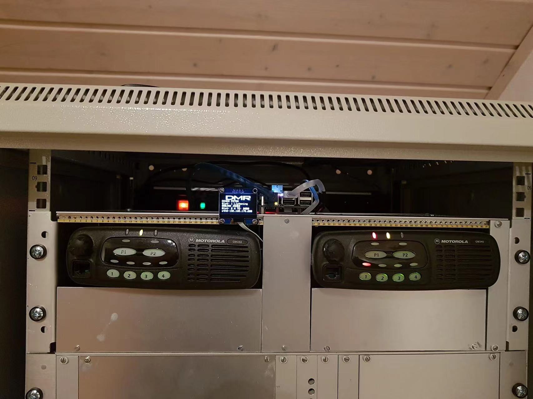

GM338 CDM1350系列
Paul Phillips-GM360-1.jpeg (390.55 KiB) 查看 203173 次

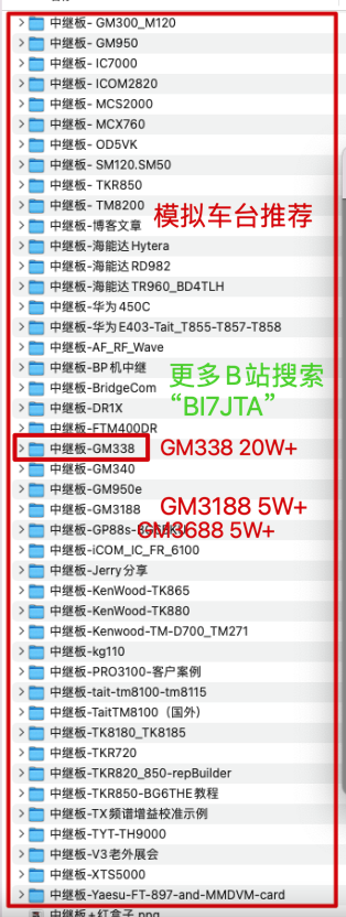

推荐
小功率用GM3188 GM3688,可以调5~25W,但不如GM338厚实,机器随便买,U低U高扩频都没问题,原版带核准码,UHF价格300左右,
大功率用GM338,只有两档功率可调:20W,40W,U低U高扩频都没问题。原版带核准码,型号为GM338 ,UHF价格600+,
另外要买写频支持Windows10的,如:GM3188 GM3688 GM338
不推荐:
1, 不要选择从350MHz/800MHz扩频而来的,如MCX760,卖家只做了扩频,其它参数完全没有校准,用在走数字载波,效果非常差!开FM模式,噪音很大
2, 不要换个逻辑板的,如美版来路不明的CDM1250 CDM1550 CDM750,用在走数字载波,效果非常差!开FM模式,噪音很大
当然也不排除你的手气比较好,买到没问题的。
3, 为什么不推荐GM300/M120?老机器缺陷:发热容易偏频,误码率高,DOS写频麻烦,GM950E要改车台内部走线,GM950x只能XP写频。
MMDVM全国聊天,基本处于不间断QSO,无论大小功率,都要注意散热,务必加12V风扇持续给发射机散热,长时间高温必烧功放!
兼容模拟:GM338 GM3188 GM3688 GM950i 等GM系列车台,其它YAESU ICOM KENWOOD 用来做数字+模拟中继还不够成熟。

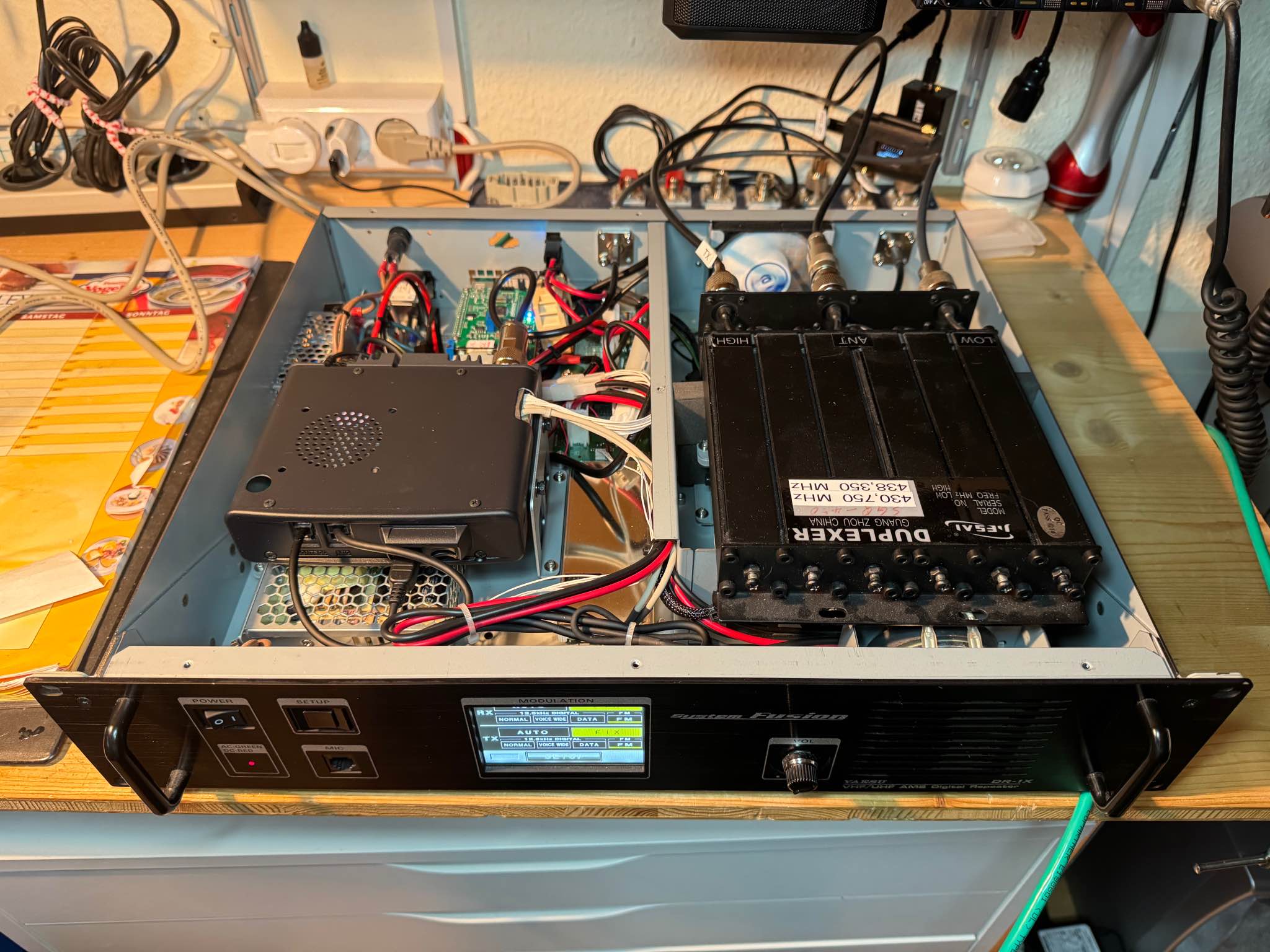

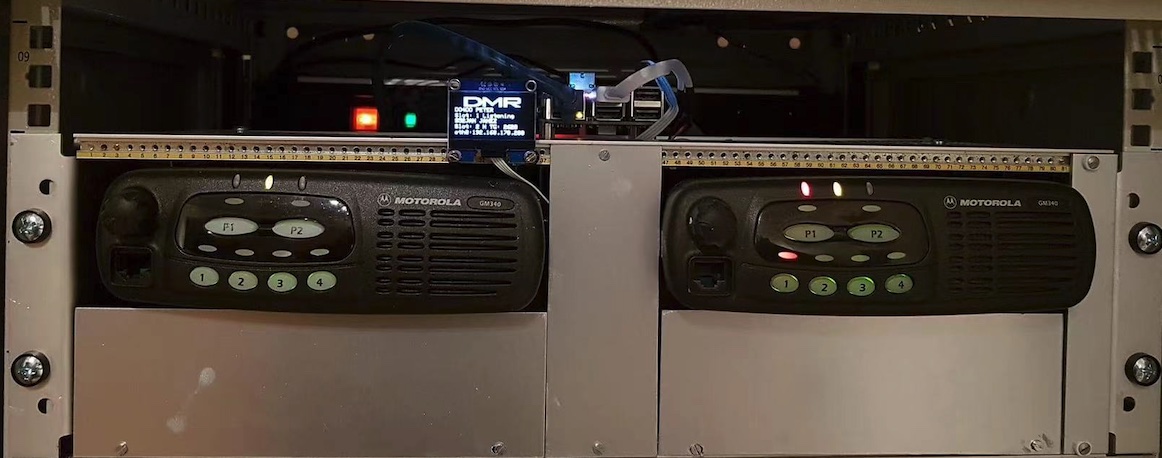

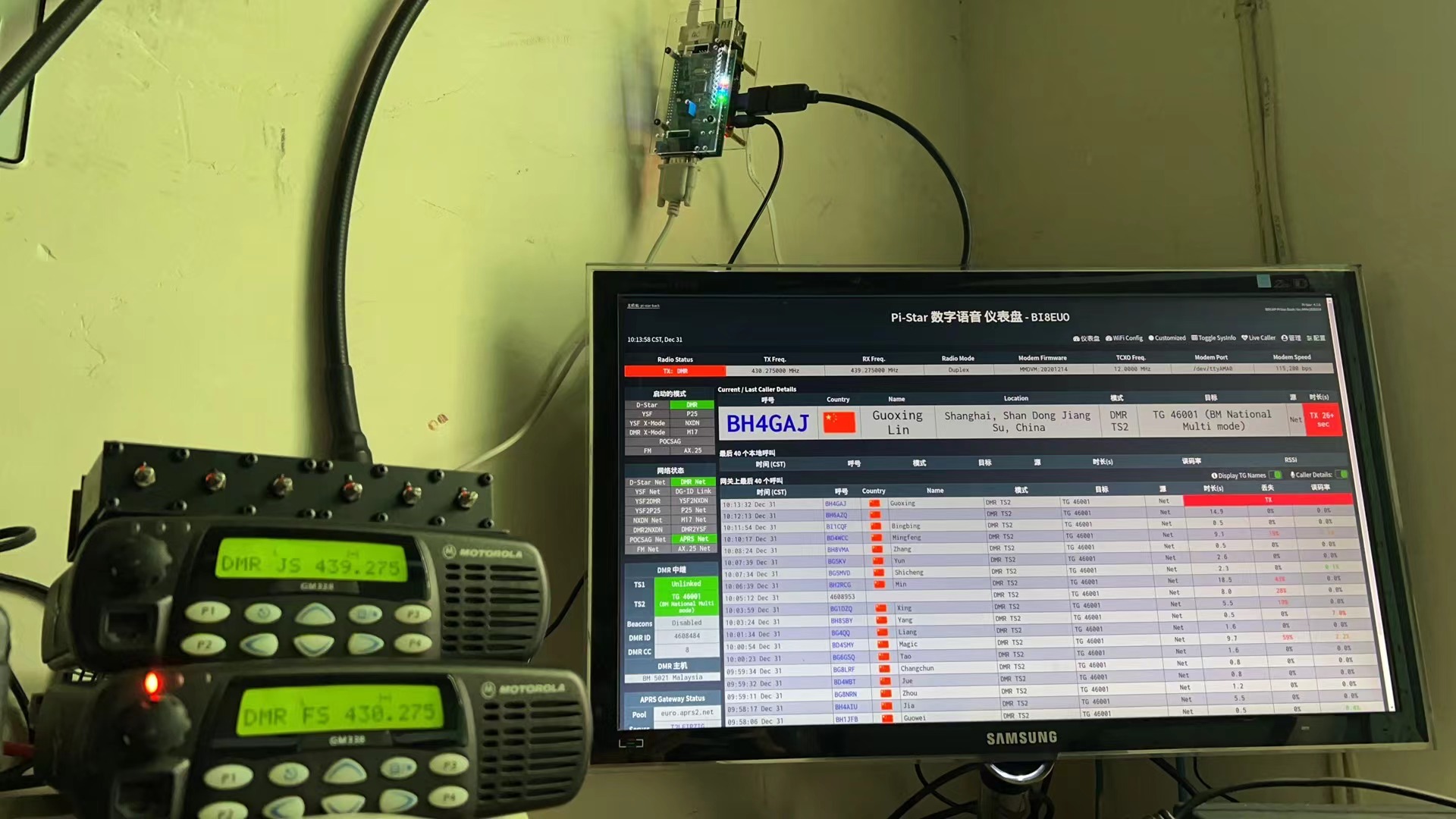

2X GM338 +双工器 搭建DMR数字中继/大热点
@BI8EUO 分享的
2X GM340搭建大热点
@5B4ALJ 分享

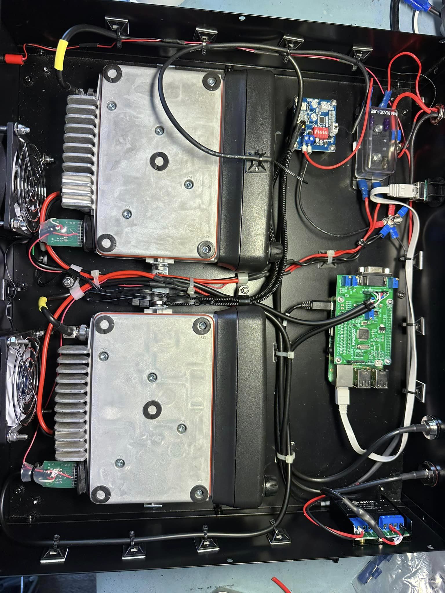

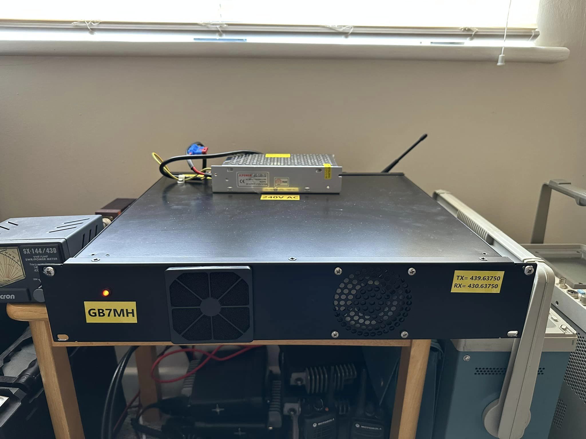

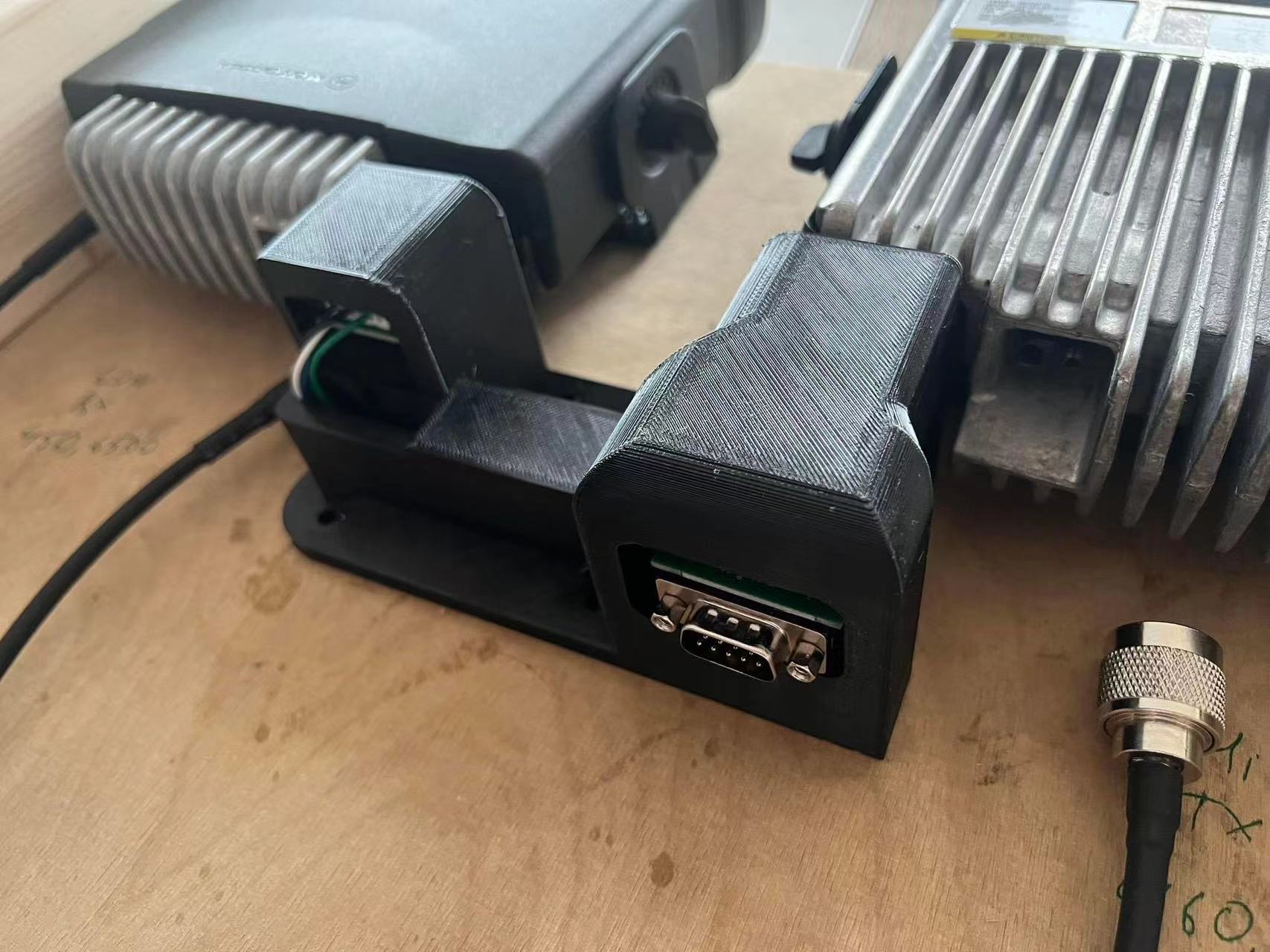

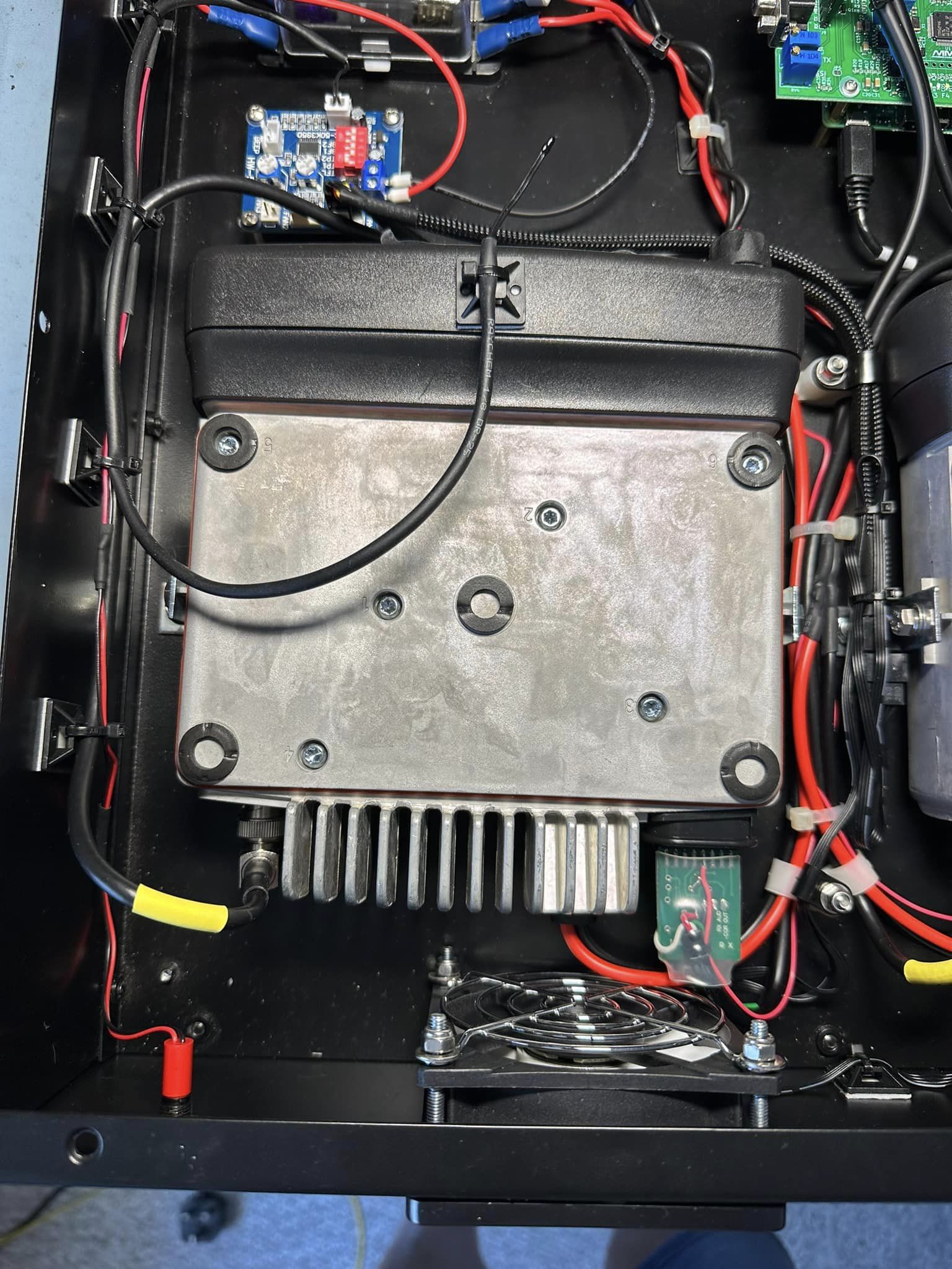

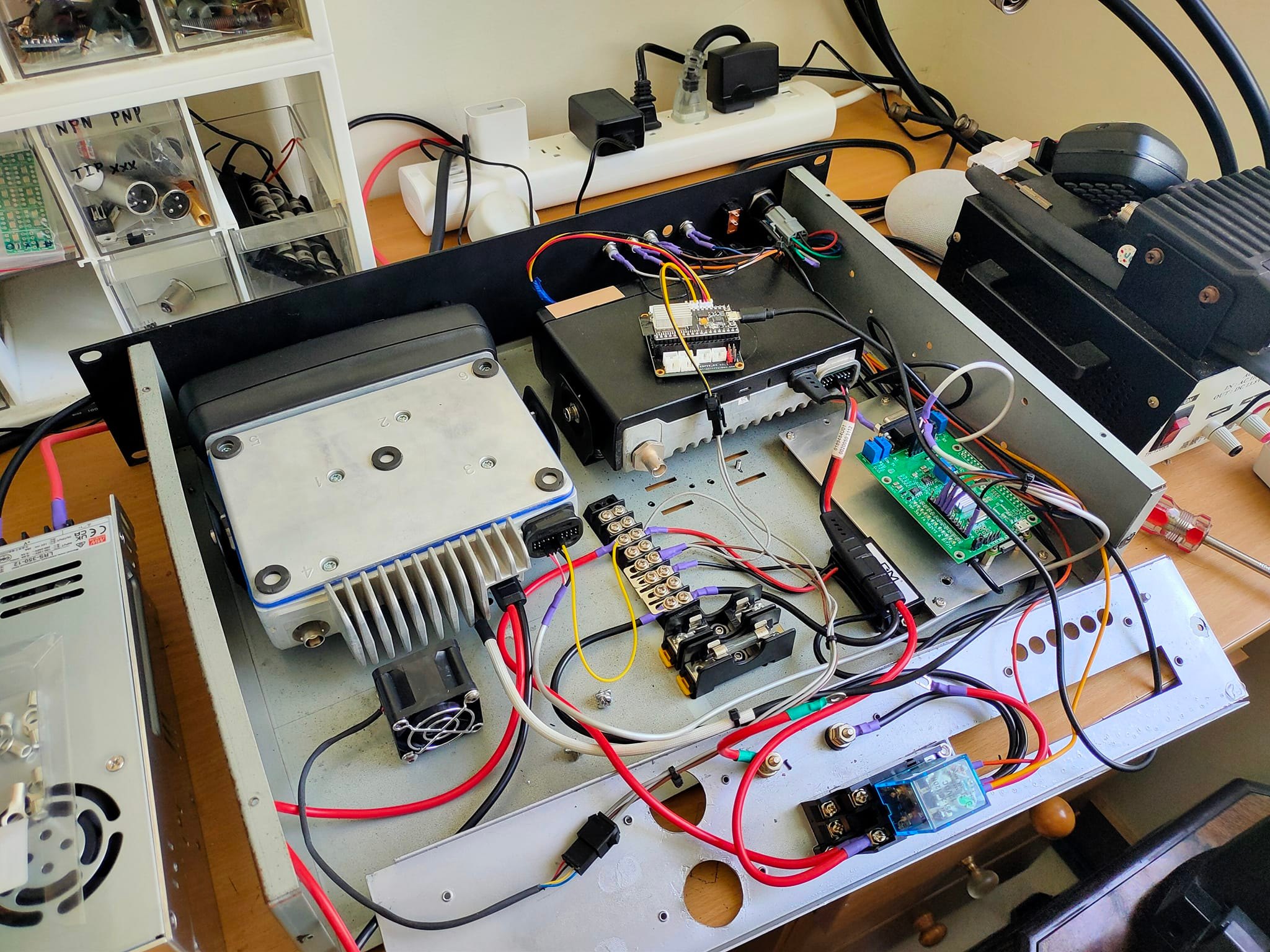

2X GM360
@Paul Phillips
Paul Phillips-GM360-0.jpeg (188.61 KiB) 查看 203185 次
Paul Phillips-GM360.jpeg (71.99 KiB) 查看 203185 次
Paul Phillips-GM360-2.jpeg (408.62 KiB) 查看 203185 次

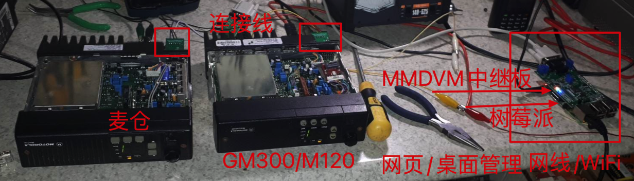

GM300/M120 + 麦仓搭建DMR数字中继
@PT HAM

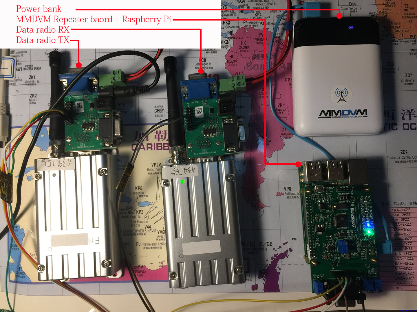

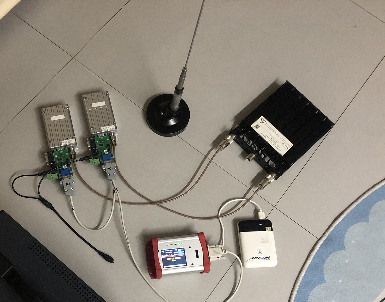

【中继板方案】FC302数传电台+MMDVM V3F4 搭建5瓦便携多模式数字中继
发表于 : 周二 1月 02, 2024 3:38 am
支持:
DMR YSF/C4FM P25 D-STAR NXDN POCSAG传呼机协议
硬件:
2X FC302(接收+发射)
1X MMDVM V3F4数字中继板
1X 树莓派4B/香蕉派/Nano派/香橙派/PC电脑
演示:
OLD- FC302.jpeg (335.76 KiB) 查看 203168 次
FC302成本预计在 200USD/1PCS
有需要可以联系@BI7JTA

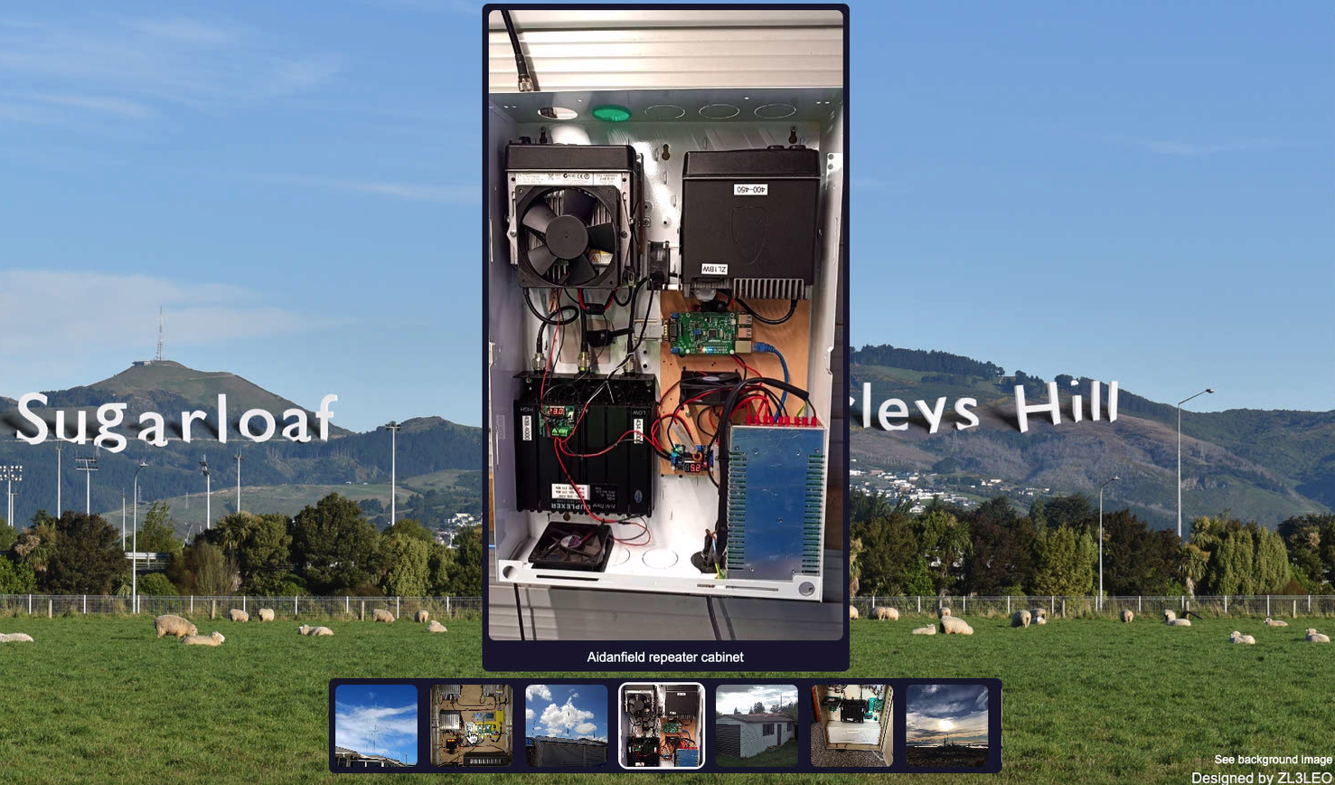

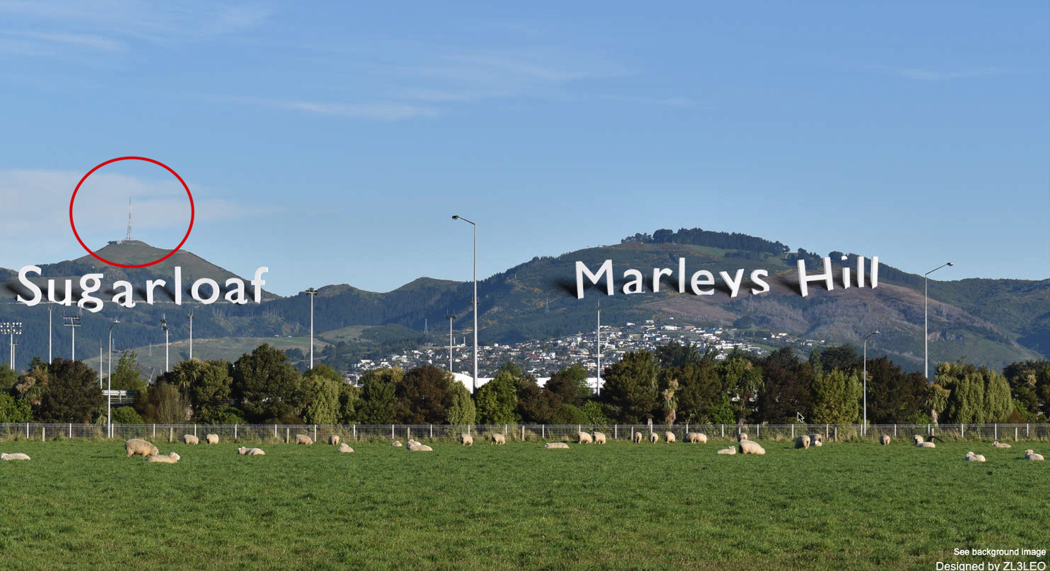

ZL3LEO-New Zealand 业余无线电DMR中继
发表于 : 周二 1月 02, 2024 7:36 am
个人博客:
https://digitalradio.co.nz/?fbclid=IwAR ... a-cYYPdh6I

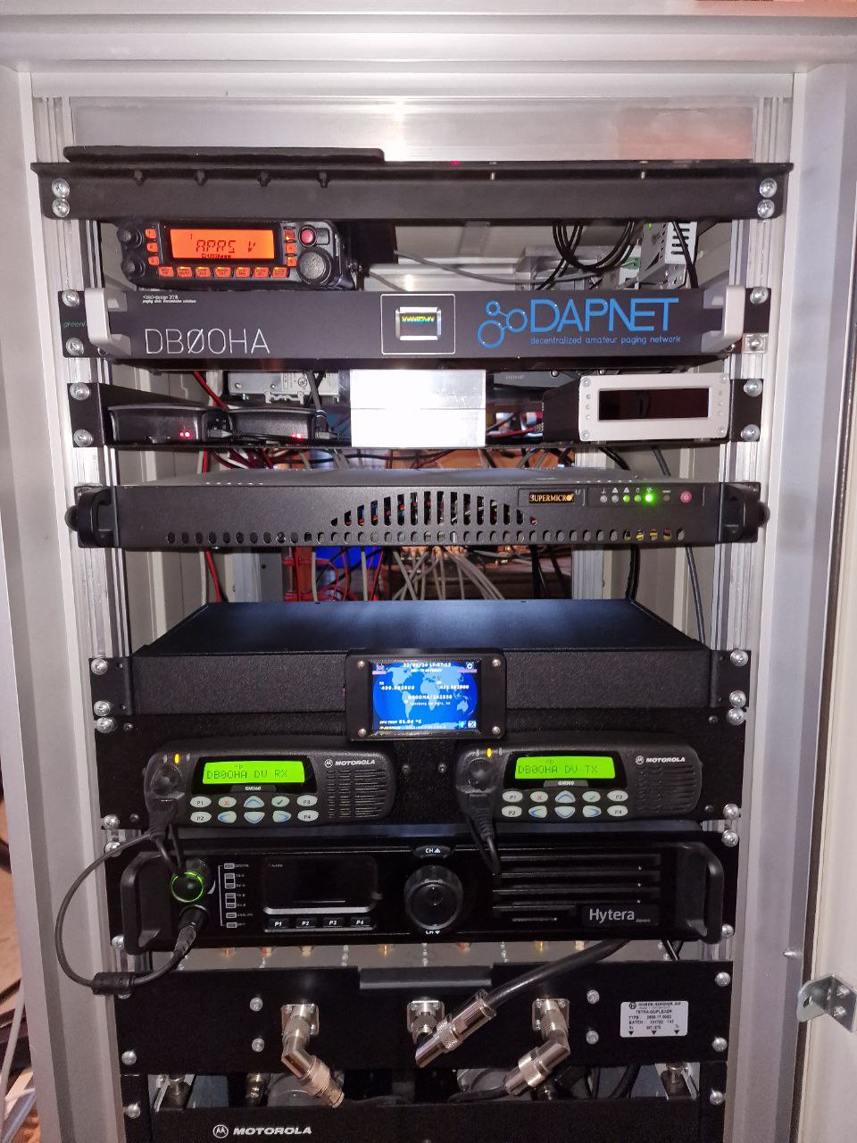

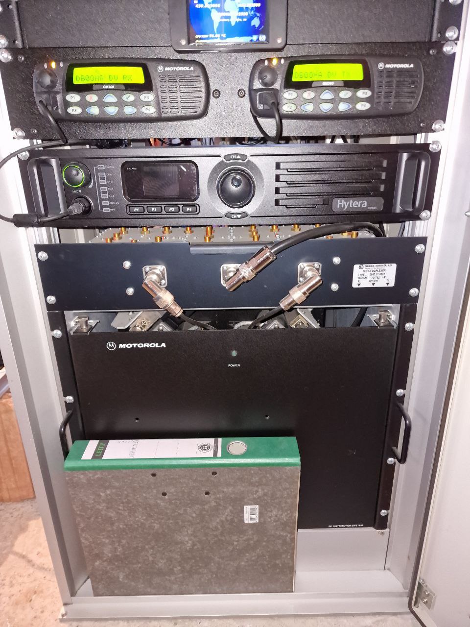

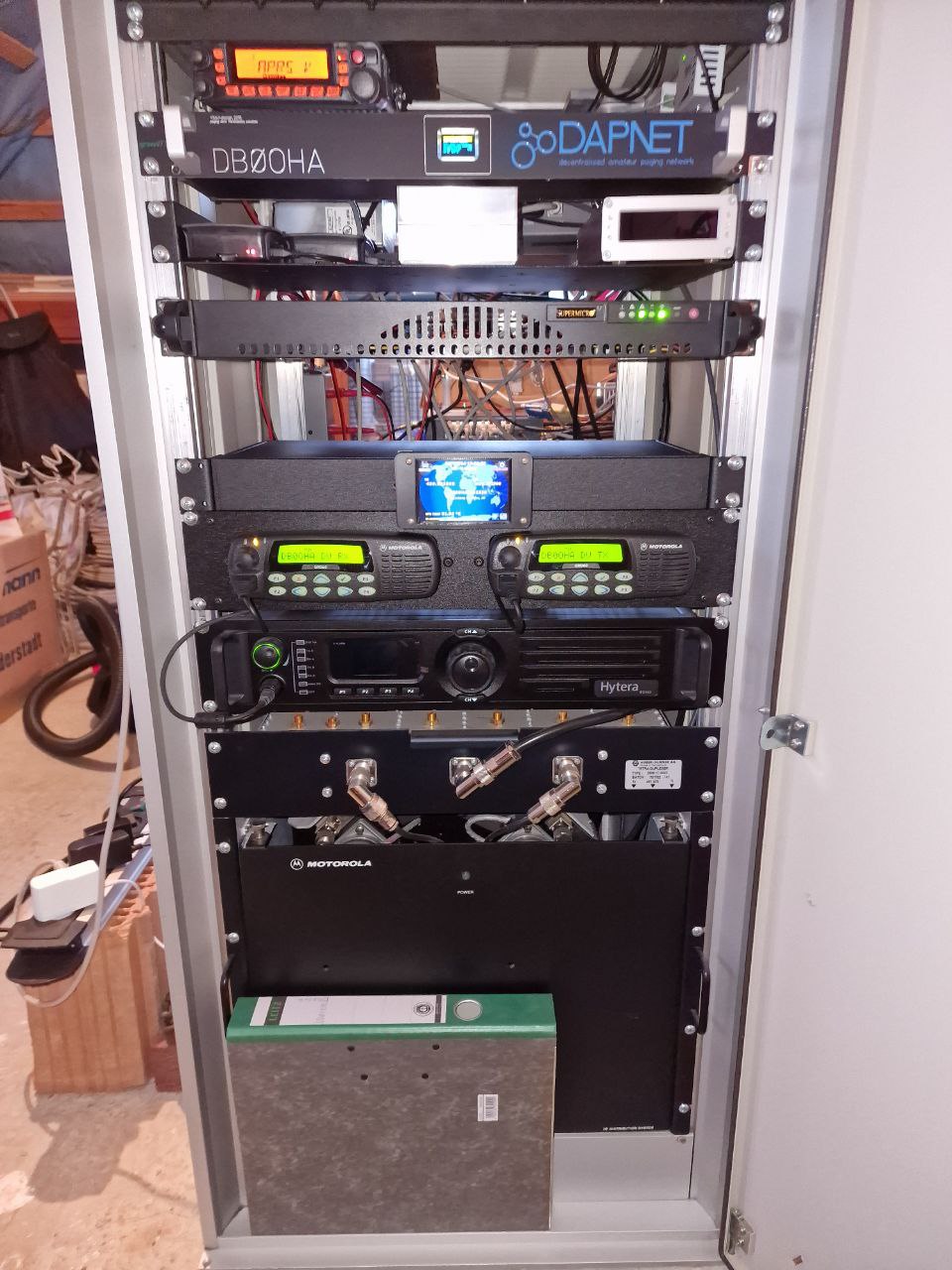

DL9AM-GM340-多模式业余无线电中继
发表于 : 周五 1月 26, 2024 8:21 am

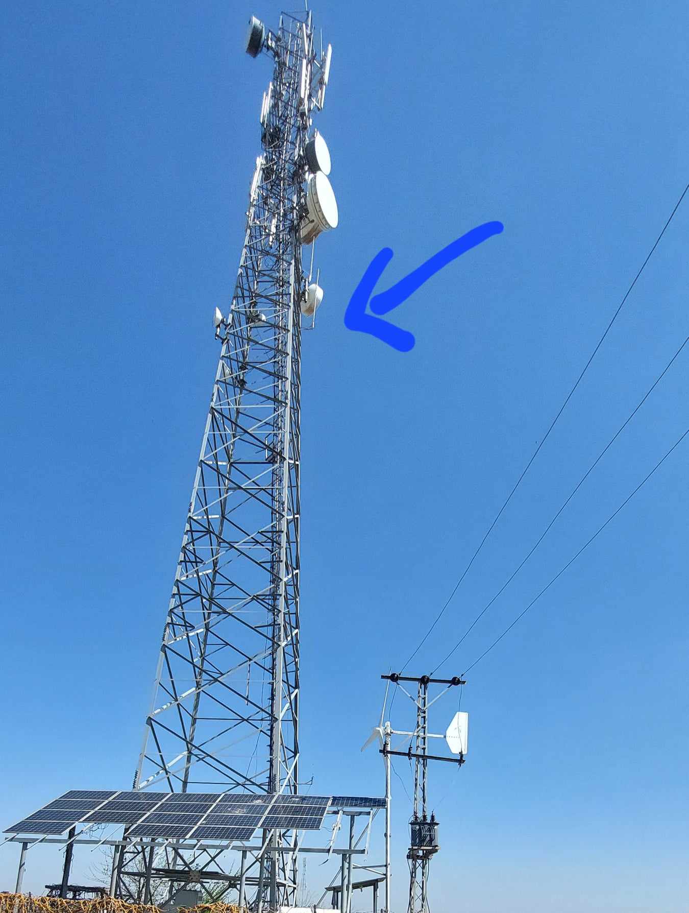

【中继板晒案例】GM338组建250公里范围覆盖的DMR中继
viewtopic.php?t=96
