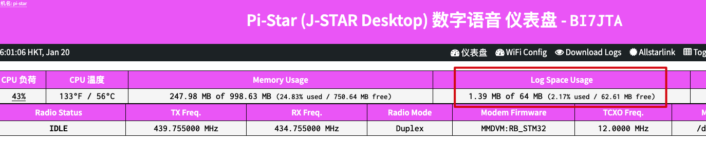

解决香蕉派BPiM2 Wi-Fi异常导致日志瞬间爆满,仪表盘列表无法滚动刷新通联记录的问题
daemon.log
syslog
系统的bug导致一个小时内写了40万行日志到系统日志文件
