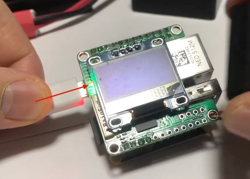

现象:
上电后,只有PWR电源绿灯亮,ACT活动灯(黄色)不闪烁
原因:
最新版的树莓派内核,在某些NEO 派硬件中,给GPIO3输出的控制电平有变化,默认应该为高电平的。
解决:
系统启动脚本修复引脚电平。

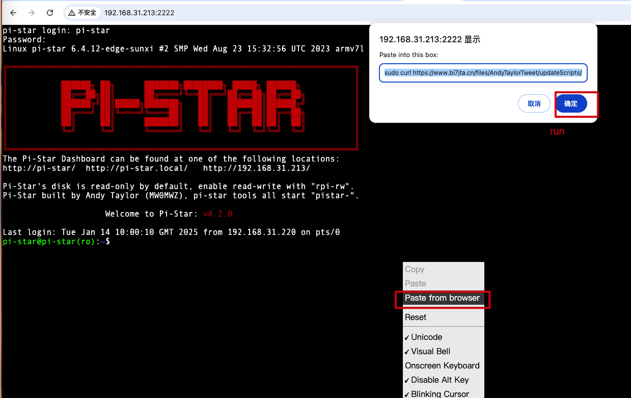

登录webSSH,复制粘贴按回车,执行以下命令。
sudo curl https://www.bi7jta.cn/files/AndyTaylorTweet/updateScripts/Patch_fix_NanoPiNEO-4.2x-GIPO-Reset-onBoot.sh | sudo sh

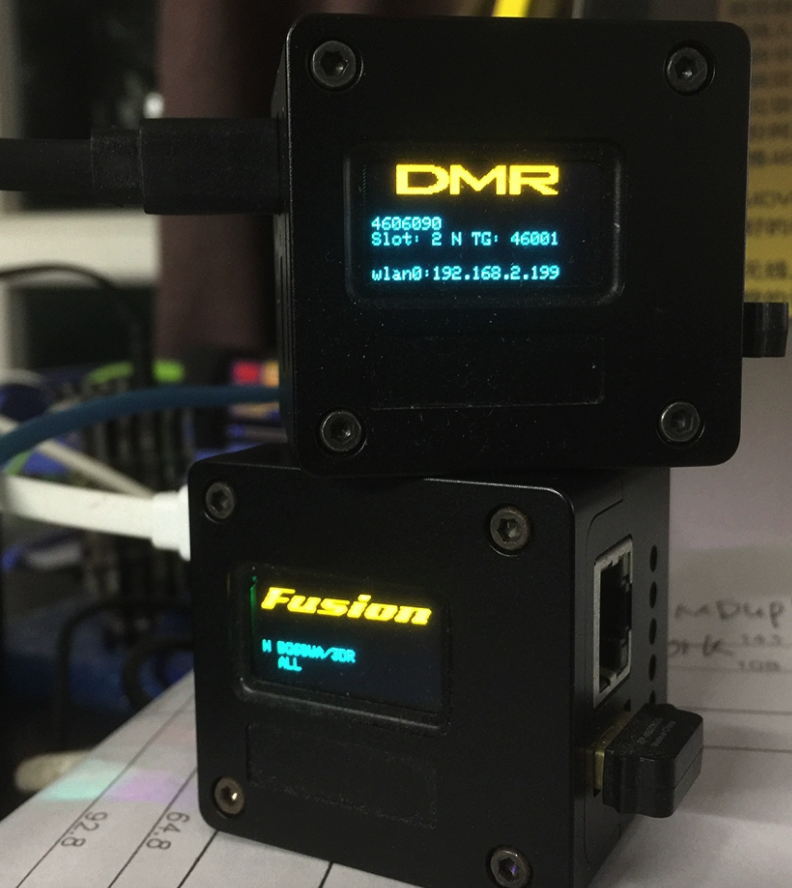

图示:
