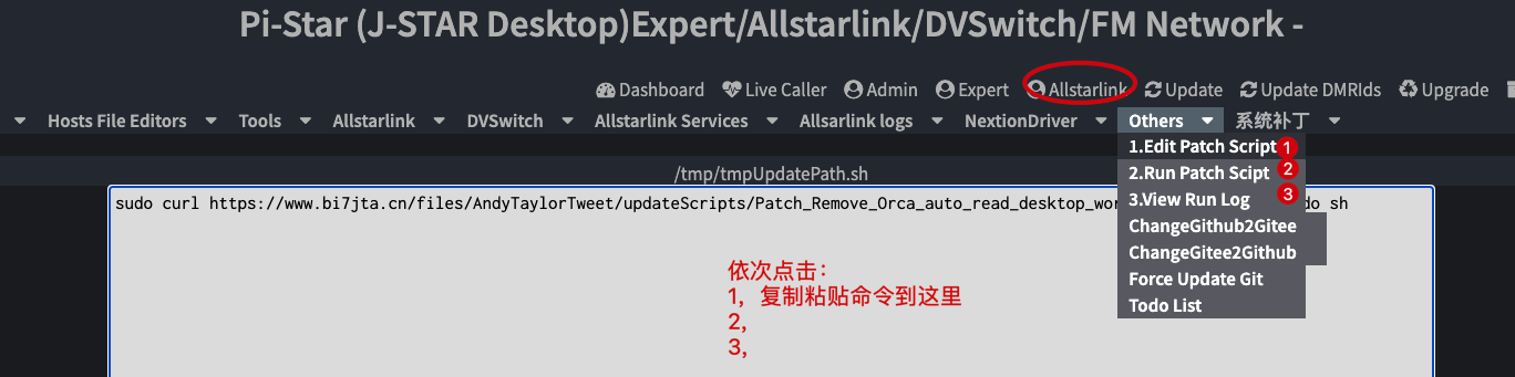

J-STAR V2默认打开了盲人朗读模式,此模式会导致桌面打开浏览器时,内存不足(4B2G的情况下),浏览器内存溢出崩溃。需要卸载盲人模式程序,如下,复制到ssh命令行执行即可,如何进入命令后? http://pi-star:4200
sudo curl https://www.bi7jta.cn/files/AndyTaylorTweet/updateScripts/Patch_Remove_Orca_auto_read_desktop_words_function.sh | sudo sh

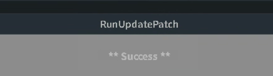

步骤2的执行结果:
步骤3的执行结果:

Orca uninstalled successfully.
Done!
