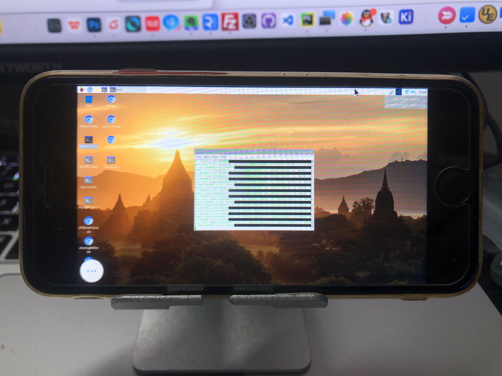

直接手机远程登录PI-STAR桌面(非网页),简单粗暴,和电脑一样使用。

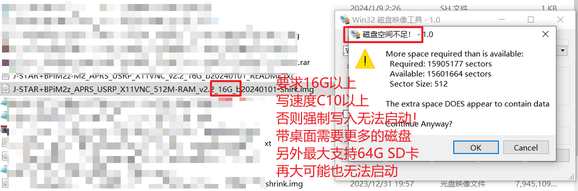

SD卡要求:16G以上(8G空间不足)

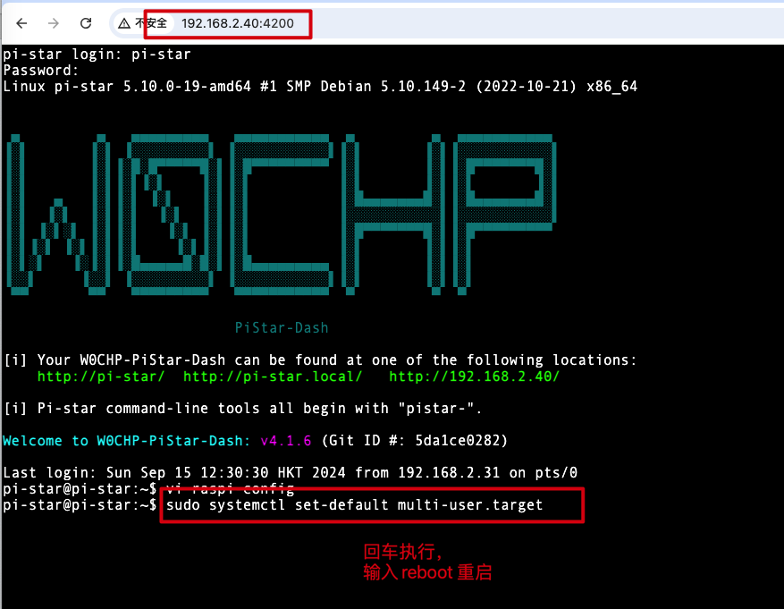

存在问题:
桌面GUI无法自动启动,可以使用网页直接访问J-Star http://IP地址
解决方法:
进入多用户文本模式,而不是图形界面,
sudo systemctl set-default multi-user.target
如需使用GUI桌面,用root用户登录,默认密码raspberry ,执行startx
虚拟机镜像下载:同VirtualBox 章节,共用一个ovf文件,再用工具转换

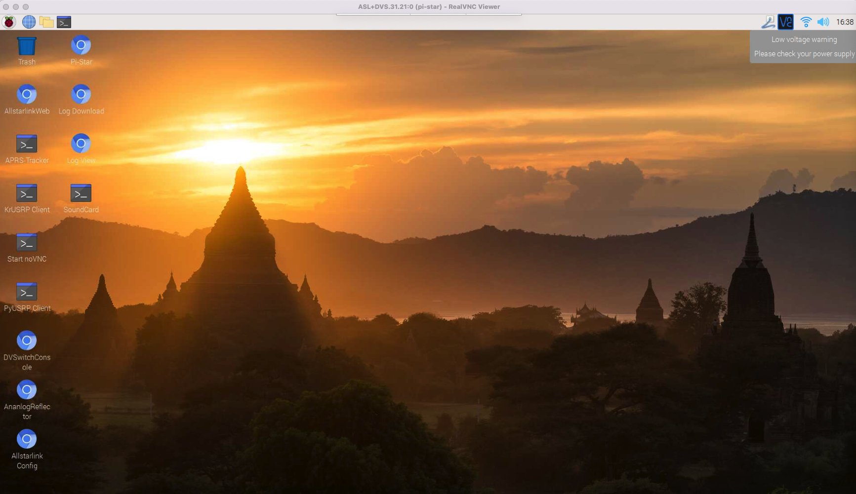

使用桌面:

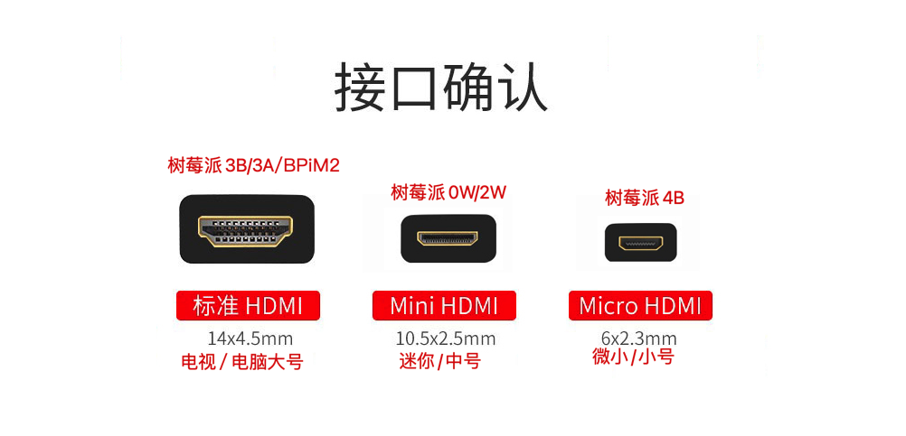

准备一个带HDMI接口的高清屏幕,树莓派4B带双HDMI,推荐使用靠近TypeC供电口的MicroUSB,获得更高分辨率
HDMI接口定义:
远程控制-VNC
“手机端app”:
应用商店搜索:RealVNC
“电脑端软件”:
RealVNC

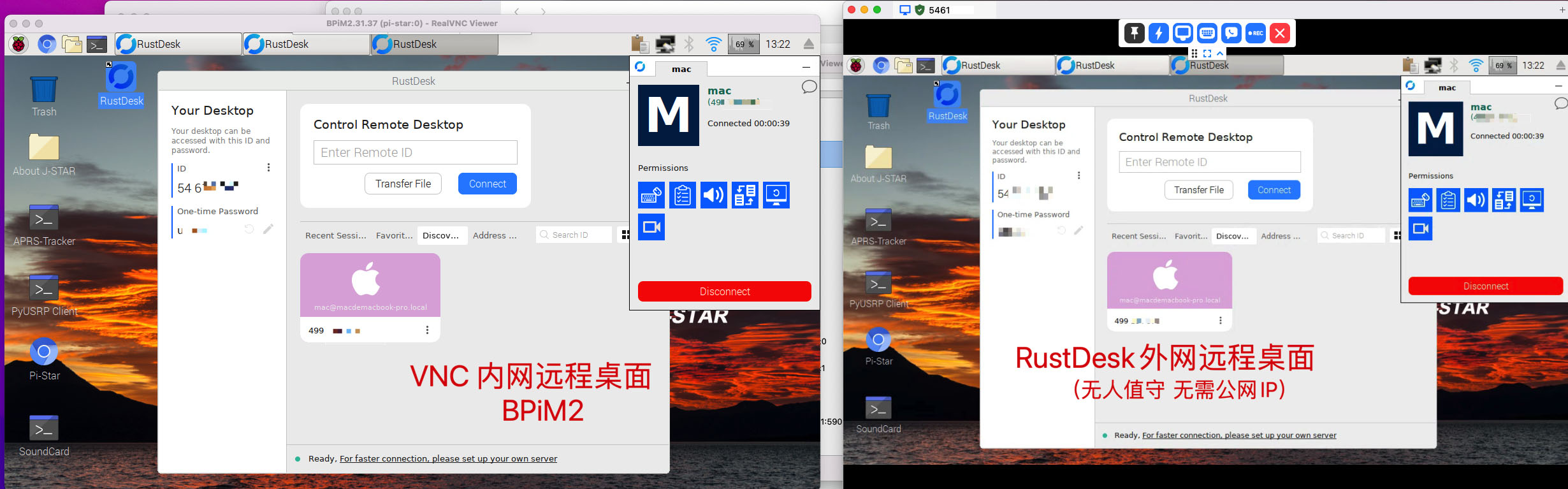

远程控制-RustDesk
2024.1.15 新增:增加远程桌面协助应用,无人值守,无需公网IP(RustDesk:开源+安全)
RustDesk 客户端下载:
Apple应用商店搜索:RustDesk ,
安卓,PC:
https://github.com/rustdesk/rustdesk/releases

已经成功烧录,但是树莓派4b一直无法成功启动,具体原因不详。屏幕没有正常内容显示,还不是花屏。比较迷茫。
Re: 【系统下载】J-STAR桌面版PI-STAR下载地址(2024.1.23发布)新增树莓派5B2W, VirtualBox x86
BH2VAB 写了: 周日 2月 04, 2024 6:18 am 已经成功烧录,但是树莓派4b一直无法成功启动,具体原因不详。屏幕没有正常内容显示,还不是花屏。比较迷茫。
1,下载不完整,
2,卡的问题,速度低于C10,
3,卡没有用本文提到的工具格式化,有错误数据,
4,树莓派电压不够,
