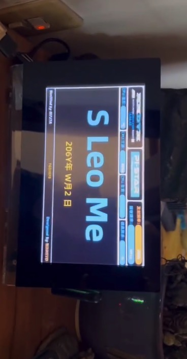

4,屏幕显示日期:月份和日反了,格式不对,
没24小时制
树莓派版,
已修复,等待发布更新补丁,
手工修复:sudo raspi-config,选择 本地化“en_GB.UTF-8”,保存,重启

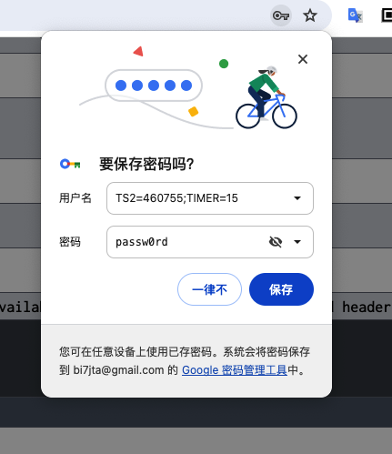

6,去掉保存页面不必要的保存密码,

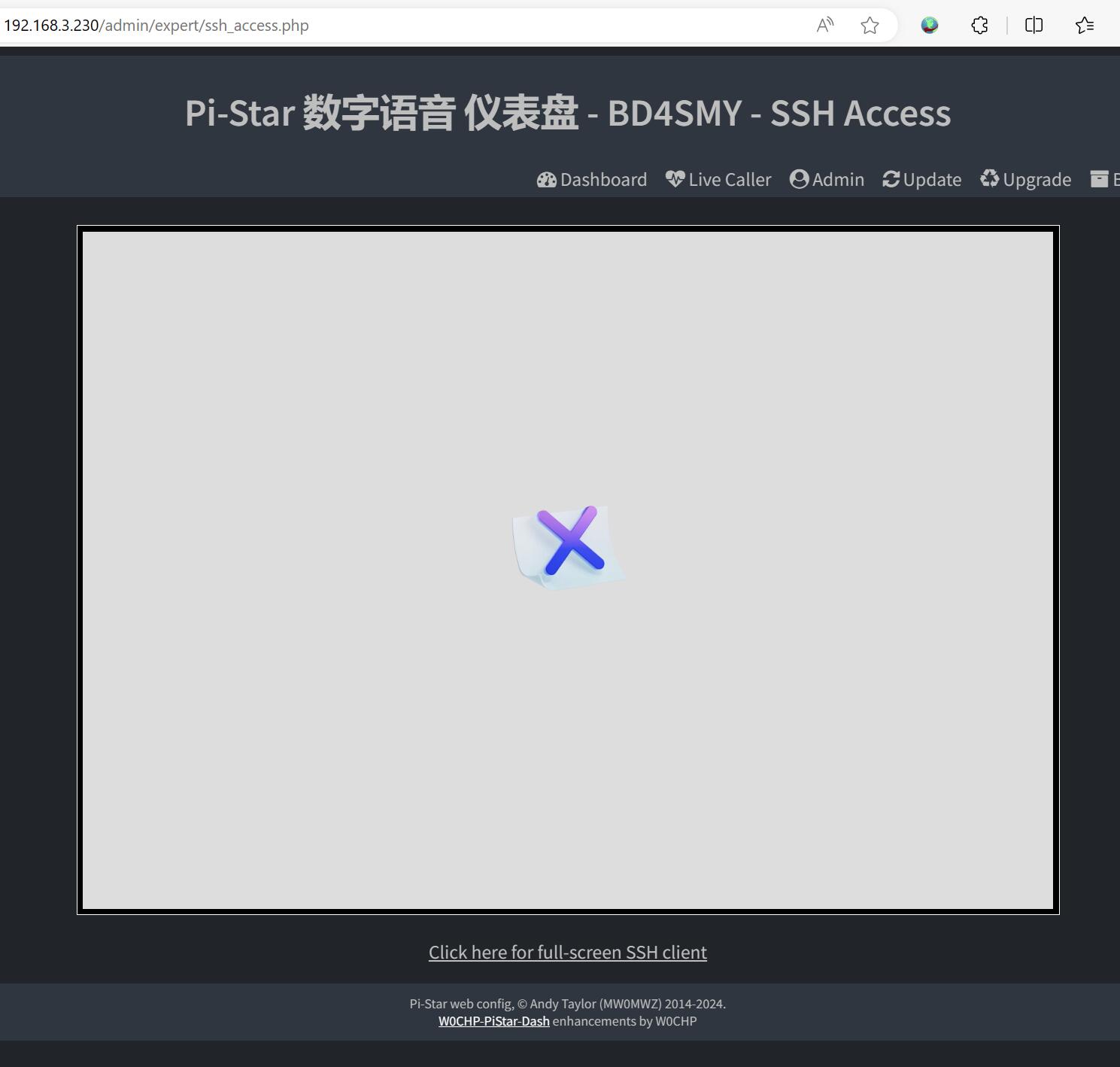

专家模式里的SSH Access功能,无法正常打开,用 IP:4200 也无法访问。
4200端口无法访问SSH Access网页

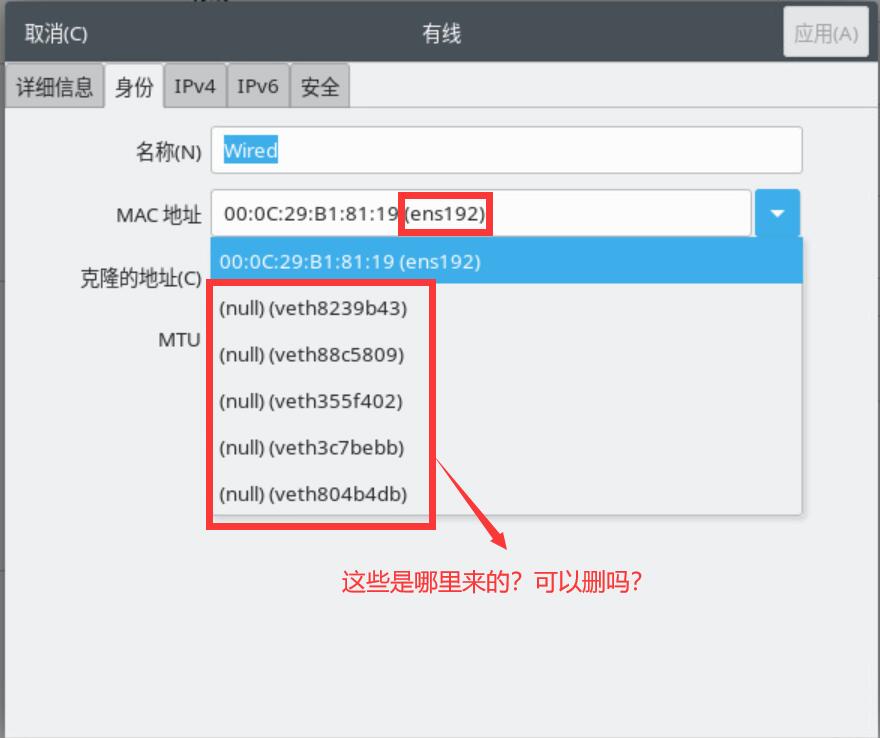

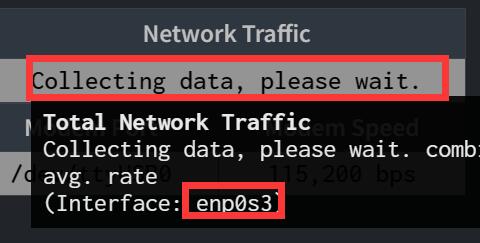

大佬好!下图中不能正常显示实际流量使用情况,是否是实际网卡地址与这里显示的不一致有关?
实际虚拟机有线网络是ens192,上图显示是enp0s3。
另外,下图中null开头的五个网卡,是哪里用到的?Docker么?如果不是的话,能否删除?请指教。

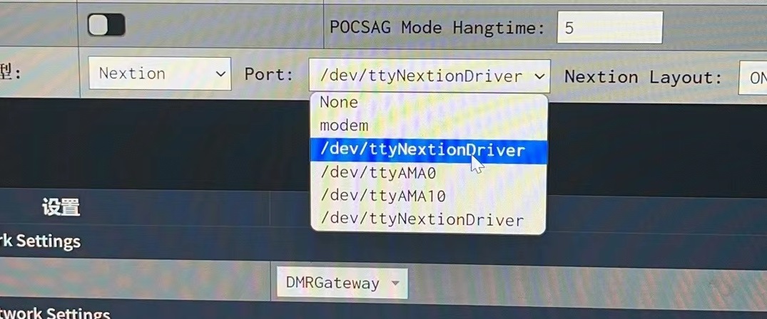

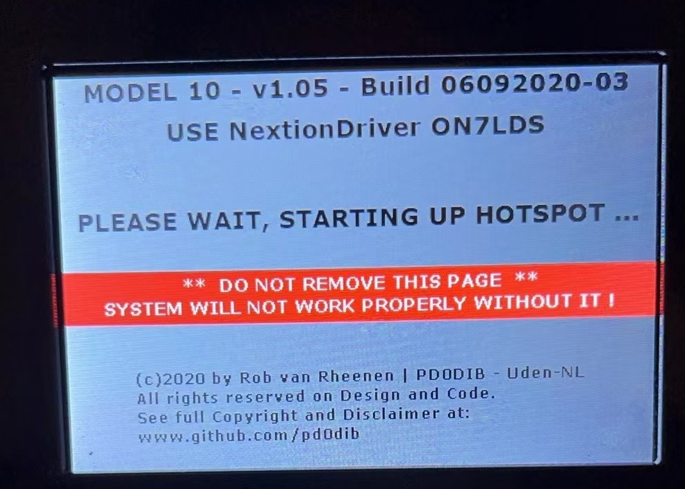

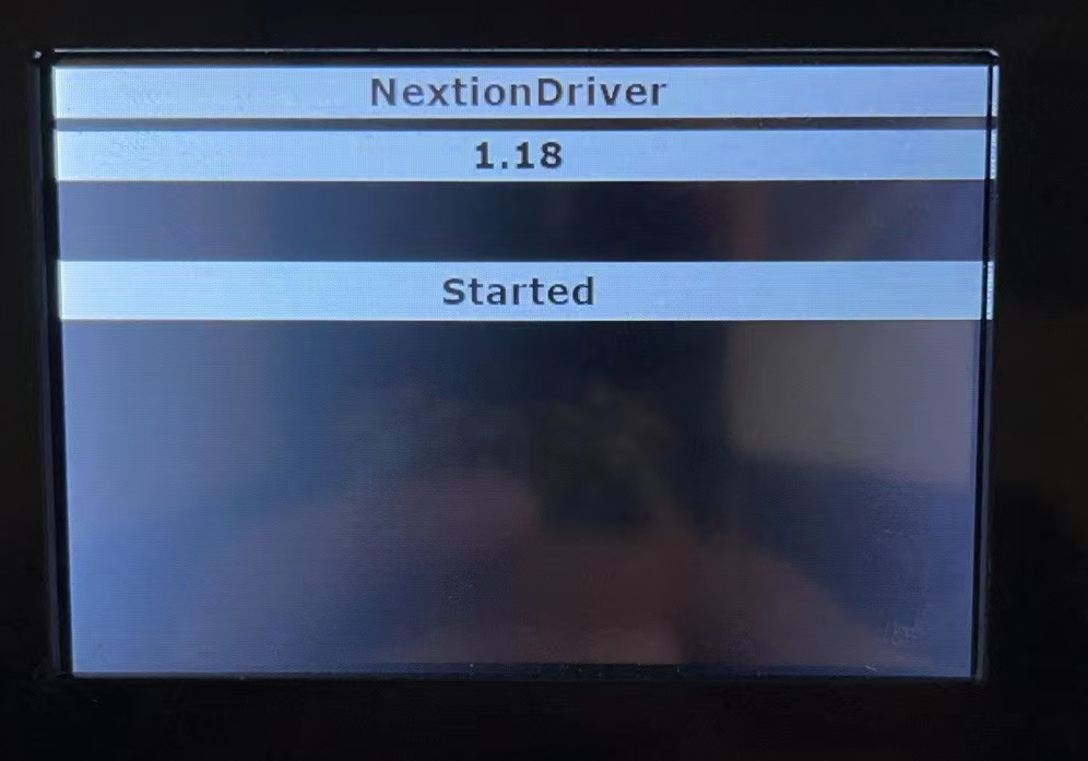

大佬好,我试用 RPi5B版本 软件,开机无法保存NextionDriver端口
开机如图:
需要在配置中从新选择 NextionDriver Port 为:
应收设置后显示正常,但无法保存,下次重启后还需要手工设置,还望大佬排查~~~

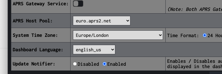

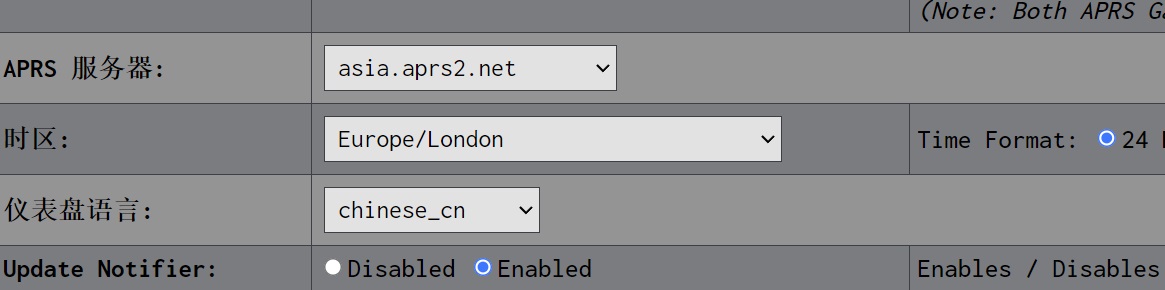

RPi 5B版本,时区修改无法保存

RPi 5B 版本,无法改时区:
@BH1TFV-DuplexMini5B
Re: J-STAR桌面多功能版PI-STAR 问题反馈+需求 (请跟帖)
BI7JTA 写了: 周五 3月 01, 2024 4:46 am RPi 5B 版本,无法改时区:
先“更新update",如果没有效果,
手工修改系统时区:
https://blog.csdn.net/hxiaohai/article/details/80699921
