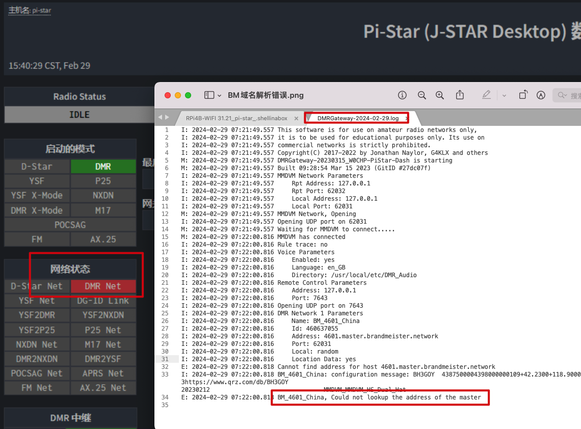

现象
原因:
启动时,BM的域名DNS解析延迟,待修复。

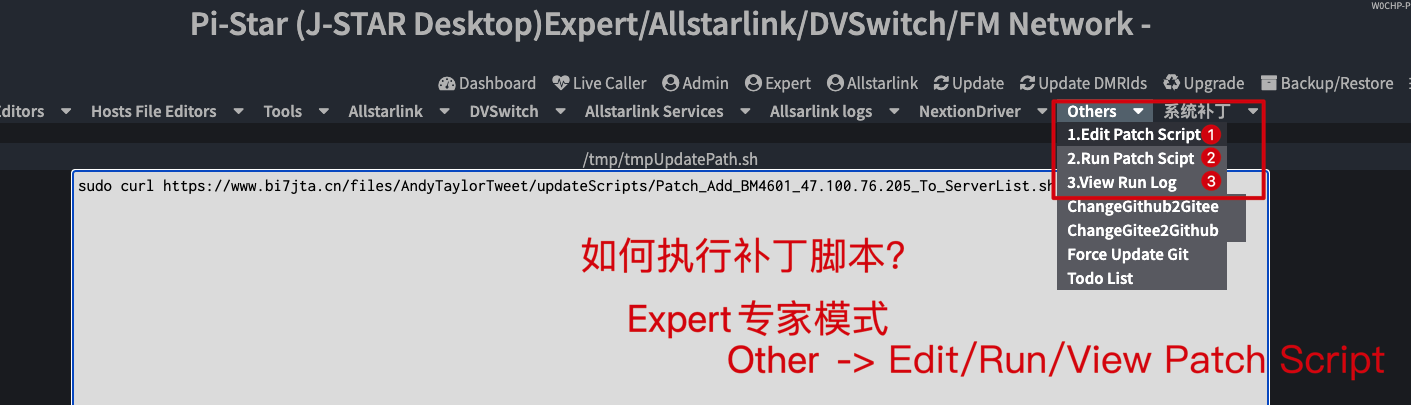

sudo curl https://www.bi7jta.cn/files/AndyTaylorTweet/updateScripts/Patch_Add_BM4601_183.230.184.76_To_ServerList.sh | sudo sh
执行方法:
点击菜单【Expert】或【Allstarlink】进入专家模式页面

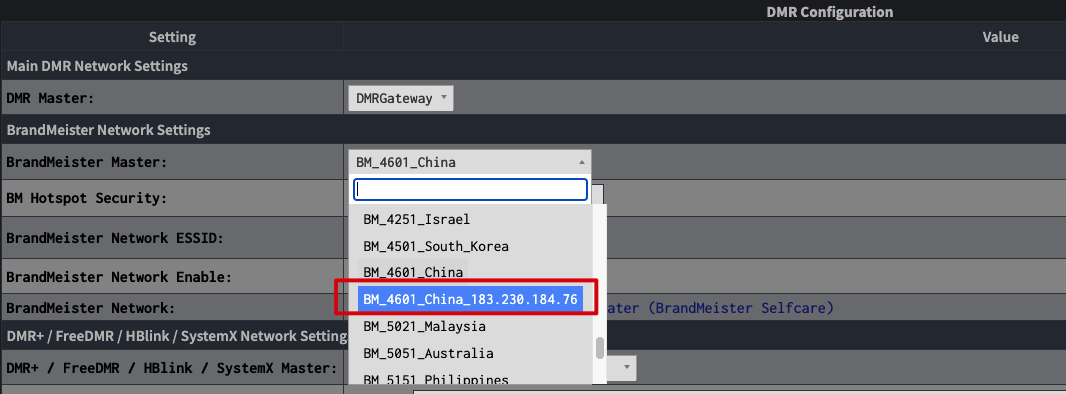

修改服务器选择:
