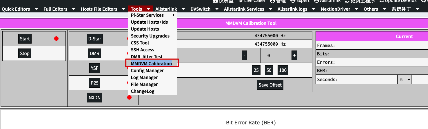

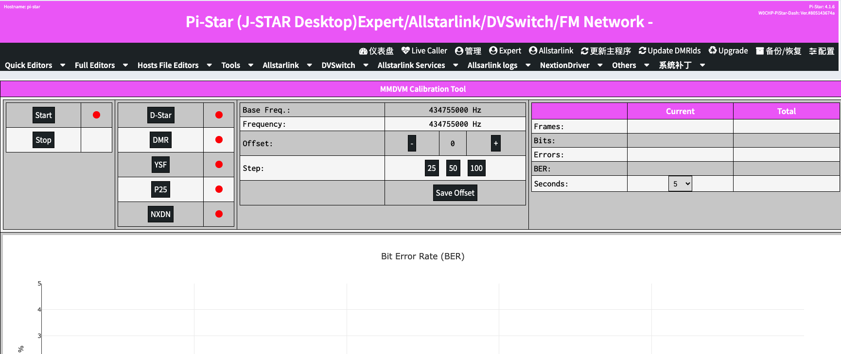

频偏校准(误码率调整)适用于热点板不适用于中继板
入口:http://pi-star/admin/expert/calibration.php
将“pi-star”替换为:你的热点IP地址
