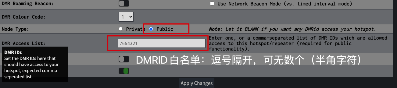

作用:
防止不在列表内的ID上台,
存在问题:
防君子,不防小人,对方用SDR解码得到DMRID,一样可以上台。
步骤:
1,下载刷 J-STAR (看本博置顶贴)
2, 设置ID列表,用逗号分割(半角字符)

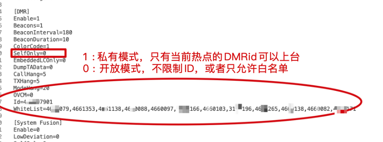

手工编辑/ect/mmdvmhost 文件,增加对应字段
如何编辑/etc/mmdvmhost ?
1, 技术高手,使用webSSH,rpi-rw; sudo nano /etc/mmdvmhost
2, IT菜鸟:打补丁,web直接编辑
 sudo curl https://www.bi7jta.cn/files/AndyTaylorTweet/updateScripts/Patch_Add_FullEdit_MMDVMHost_to-MW0MWZ_PI-STAR_V_4.2.0.sh | sudo sh
