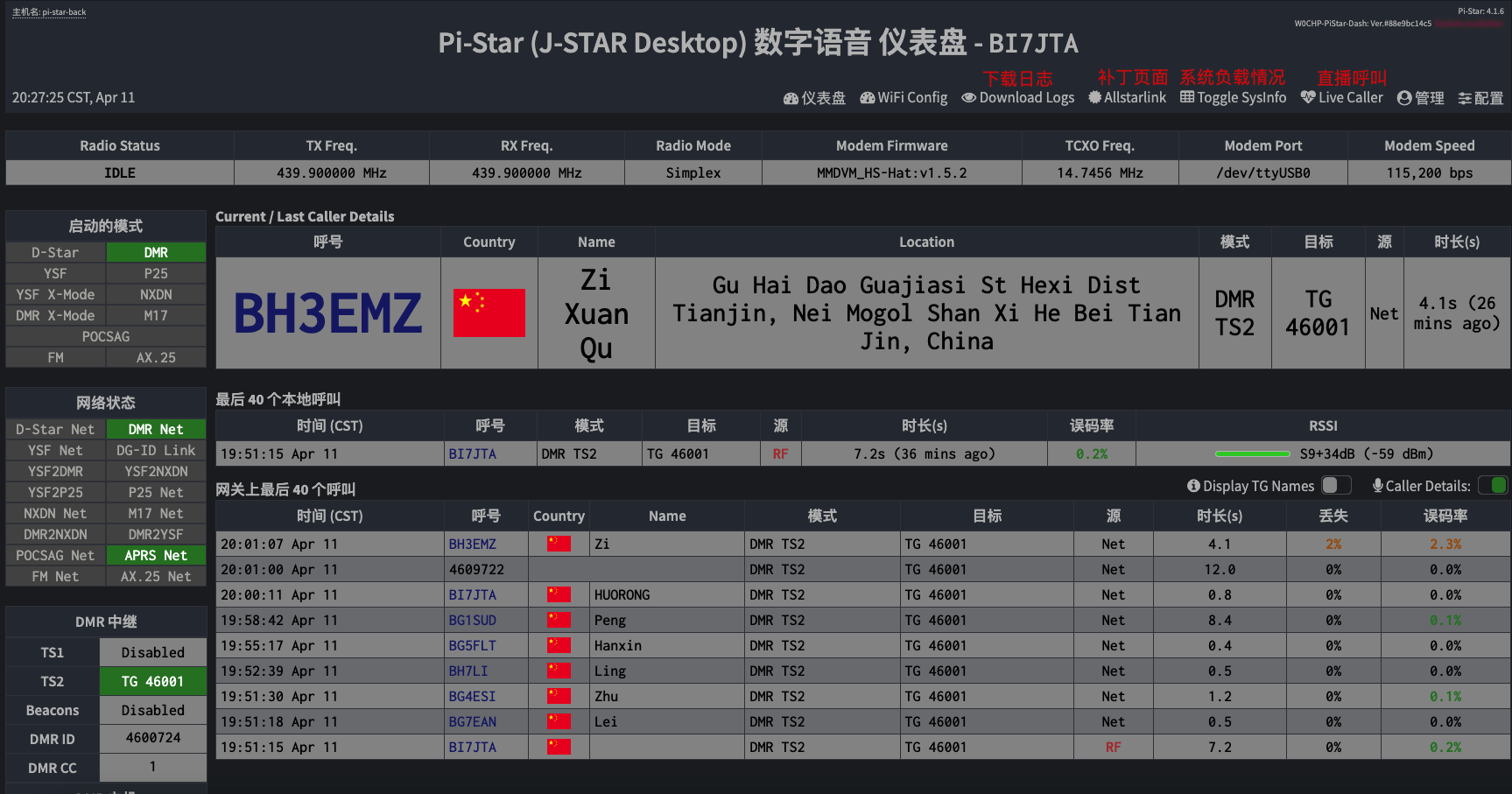

官方版Pi-Star,WPSD存在什么问题
更新程序,慢!更新ID,反射器列表,慢!甚至超时

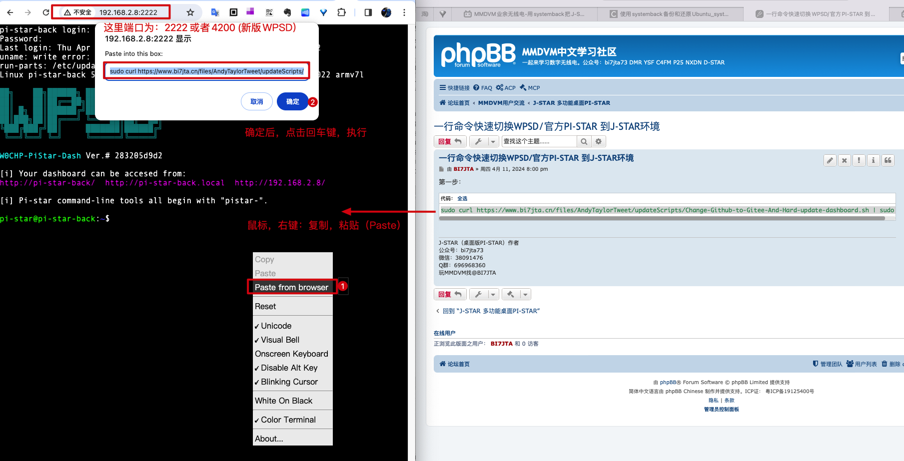

步骤如下图:(长按图片、或鼠标右键点击,选择新页签打开图像,查看大图
这是脚本,拷贝到Pi-Star/WPSD 命令行执行。
sudo curl https://www.bi7jta.cn/files/AndyTaylorTweet/updateScripts/Change-Github-to-Gitee-And-Hard-update-dashboard.sh | sudo sh

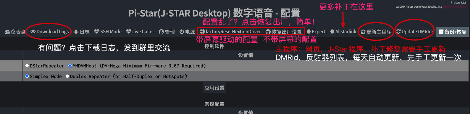

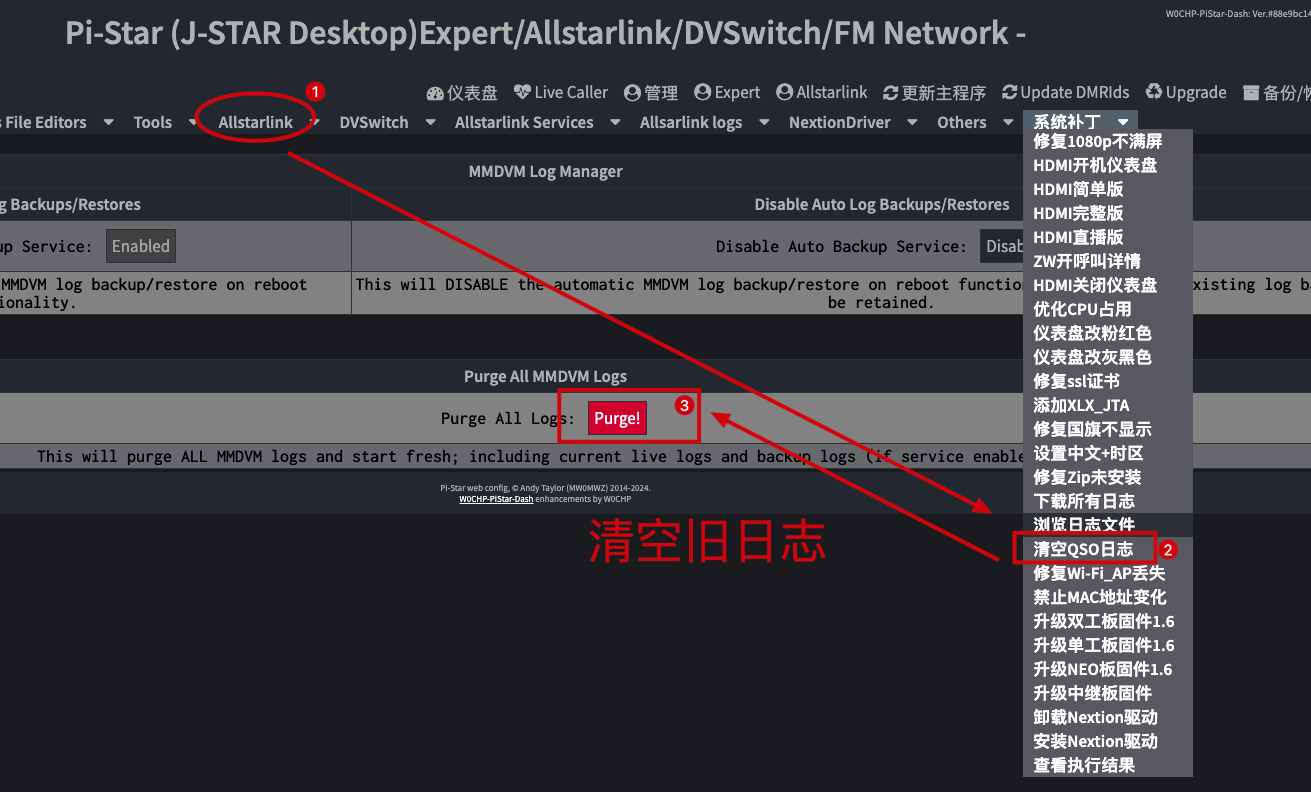

以下步骤“恢复出厂配置”初始化配置,也不是必须的,但为了避免配置文件与最新程序不一致,强烈建议做一遍,否则可能出现各种不可预知的问题。
务必先备份你的配置文件,用于预防忘了你的ID,密码,服务器配置等
由于不同版本的配置文件有所不同,这里要恢复一次出厂配置
如果安装了NextionDriver驱动程序,则点击【factoryResetNextionDriver】
其它OLED,无屏幕,大屏幕不要驱动的,点击【恢复出厂设置】
完成后,重新配置一下你的ID,呼号,频率、单双工模式、热点密码等。关掉不需要的模式!

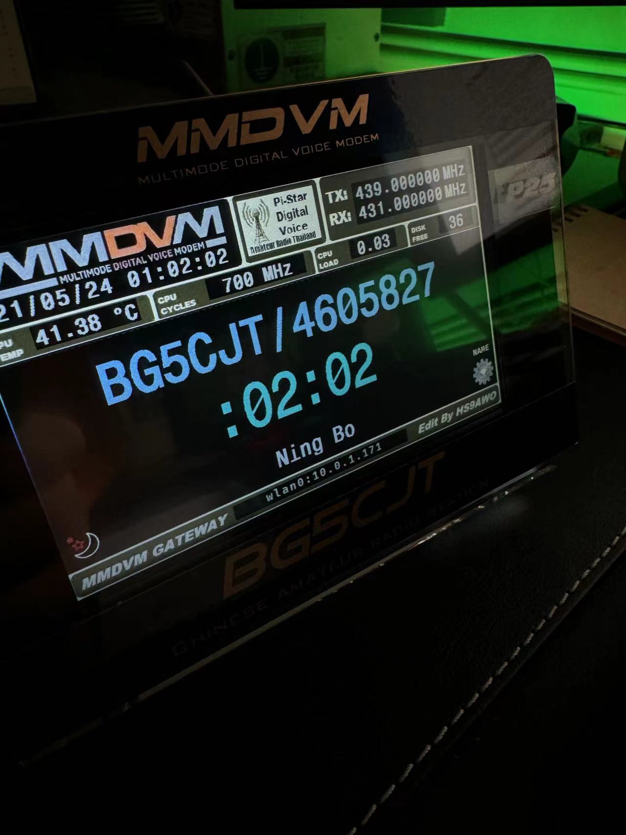

1,Nextion/TJC 带驱动的大屏幕显示,日期显示不完整,需要设置系统的时间格式
@ BG5CJT
解决:
使用支持新时间格式的屏幕固件(Nextion/TJC),具体看
https://bi7jta.cn/bbs/viewtopic.php?t=17

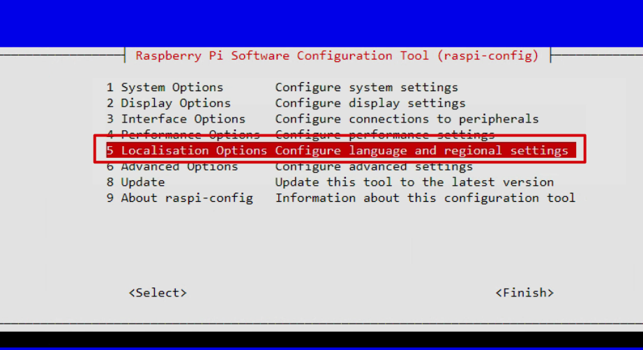

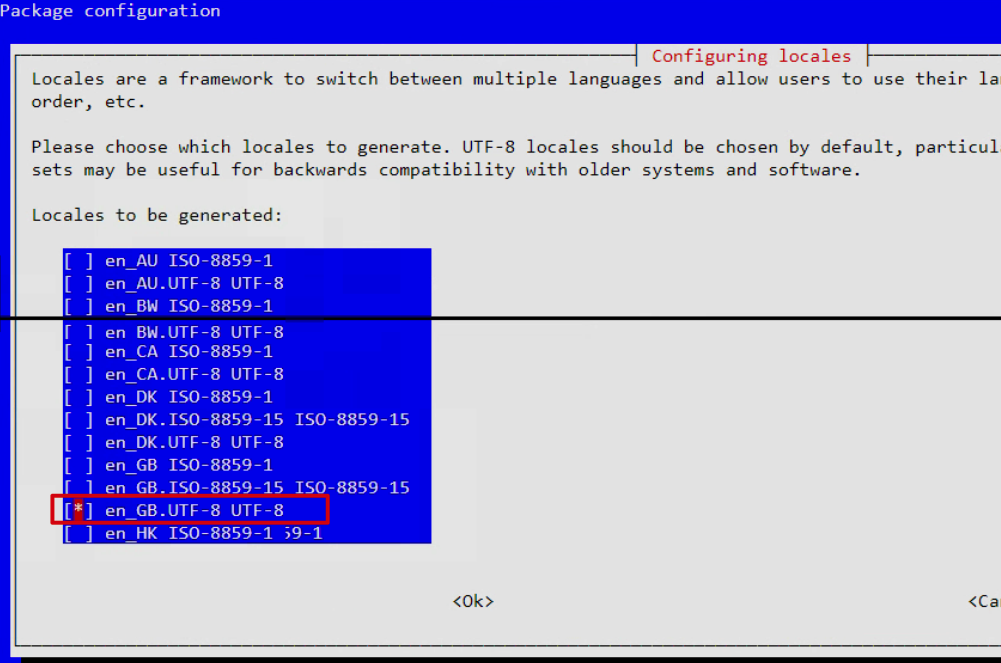

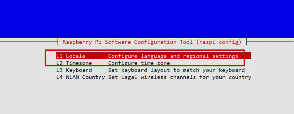

需要24小时制,
sudo raspi-config
时间设置为 en_GB, UTF-8

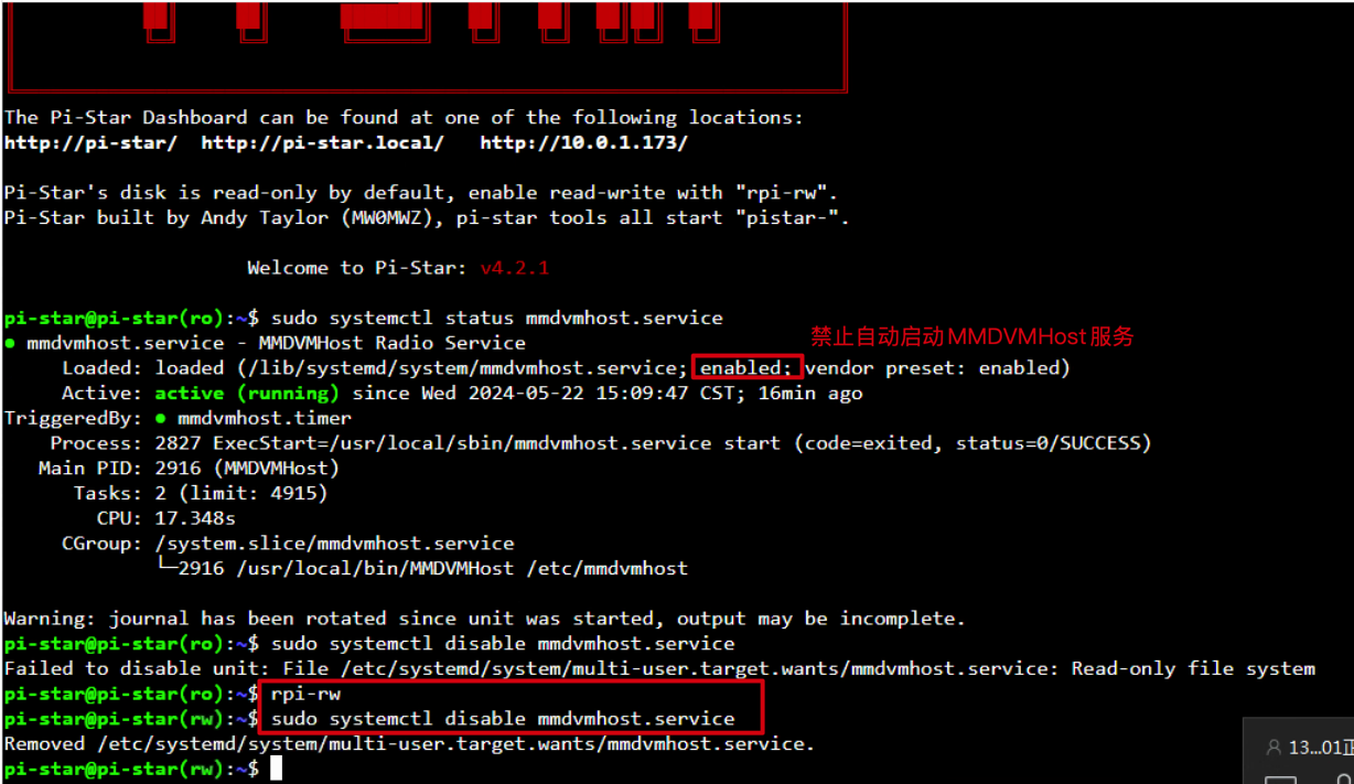

2, 重启后,需要点击保存才能正常屏幕显示
解决方法:点击设置页面的菜单--更新主程序,
https://github.com/JTA-STAR/J-STAR/issues/11
问题原因:官方版pi-star MMDVMhost 服务器为开机自动启动,但timer也是启动启动,安装了屏幕启动后,会导致NextionDriver驱动服务与MMDVMHost服务器依赖失效。
解决方法:禁止MMDVMHost自动启动,由timer调用启动。
